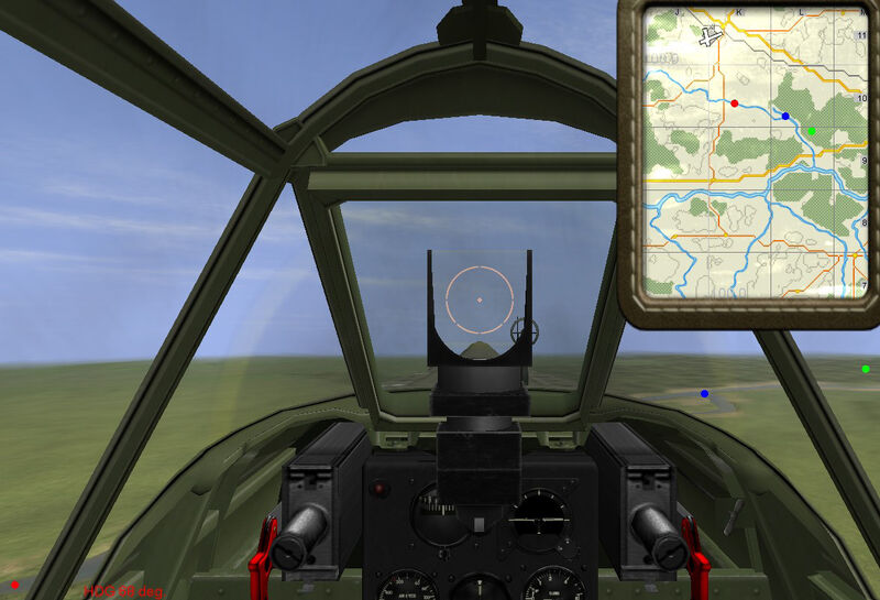

Bien, como la mejor manera de aprender a navegar es practicando, vamos a centrarnos en una serie de ejemplos. Las imágenes que vamos a ver a continuación han sido tomadas simultáneamente, es decir, reflejan una única posición del avión. La altitud es de 1000 metros y, para facilitar la explicación, el rumbo es 0º, con lo que a nuestras doce queda el Norte, a la derecha el Este, y a la izquierda el Oeste.
En cada instantánea he tomado tres puntos de referencia, y los he reflejado en el mapa. Con una sola de estas imágenes ya deberíamos ser capaces de ubicarnos en el mapa, de todos modos, nunca esta mal tomar mas puntos de referencia. De hecho, cuantos mas tomemos mejor, pero estos deben ser claros y precisos, y en la medida de lo posible no deben inducirnos a error.
Mirando fuera, a nuestras doce, observamos [rojo] un bosque aislado, [verde] el final de un bosque, [azul] una explanada entre un bosque y un río en la lejanía. Por separado estas referencias no son excesivamente claras, pero unidas nos permiten ubicarnos en el mapa.

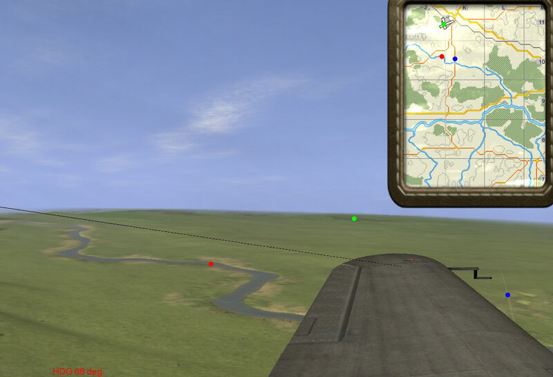

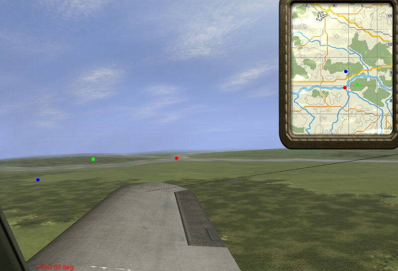

De todos modos, miremos a nuestra derecha, a ver que tenemos
Aquí tenemos [rojo] una curva pronunciada del río hacia el norte, [verde] una amplia zona boscosa situada entre dos ríos, [azul] la bifurcación del río. Estas referencias son mas claras que las que teníamos mirando al frente y nos vuelven decir de manera inequívoca donde nos encontramos. Miremos a la izquierda...
Veamos: [rojo] una carretera que discurre entre dos bosques, [azul] la bifurcación del río en la lejanía, [verde] un puente con su carretera, la misma que hemos visto entre los bosques.

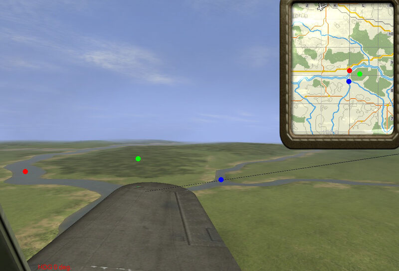

Veamos ahora otro ejemplo, en el que el rumbo de nuestro avión no es Norte, sino 68º. La filosofía es la misma, pero esta vez puede que cueste algo mas ubicar los puntos de referencia en el mapa, ya que ahora nuestra derecha, no es la derecha en el mapa...
Bien, mirando al frente vemos, [rojo] un río que estamos a punto de sobrevolar, [azul] una bifurcación del mismo río, [verde] una zona boscosa “mas allá” del río.

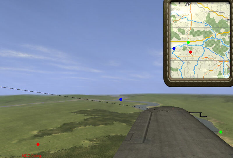

Miremos ahora a nuestra derecha...
En este caso mis referencias serian, por ejemplo, las siguientes: [azul] la forma del bosque, con esa entrada de tierra, [verde] una zona boscosa situada entre dos ríos confluyentes y [rojo] la unión de cuatro ríos.

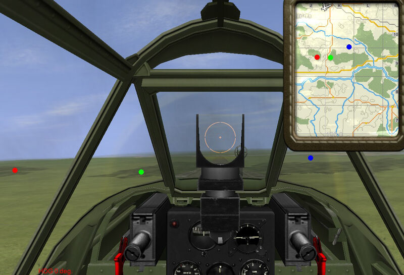

Echemos un vistazo a nuestra izquierda...
Primera referencia, [rojo] el meandro del río, [azul] la carretera que aparentemente cruza el río y [verde] una pequeña zona boscosa en la lejanía. Una vez mas, estas referencias por si solas no nos son de mucha ayuda, pero las tres juntas, unidas a las que hemos observado en frente y a nuestras tres, nos sirven para ubicarnos.
